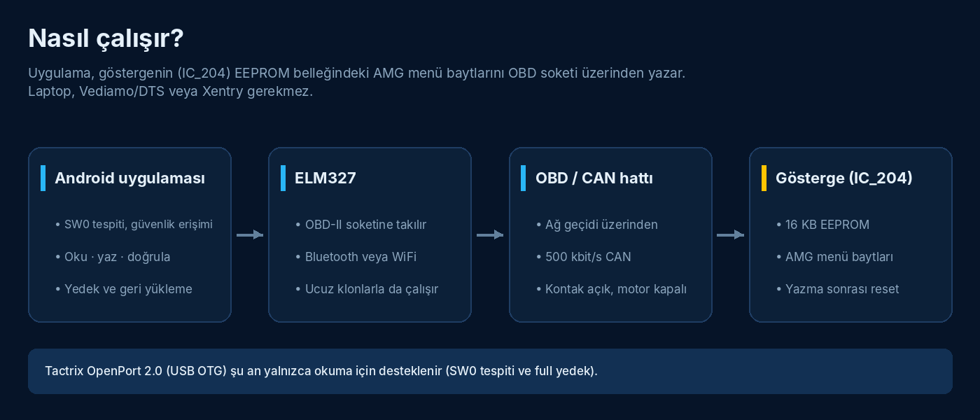

    AMG Menu Coding nedir?
    AMG modeli olmayan birçok W204 ve W212 göstergesinde (IC_204) AMG menüsü yazılımda bulunur ama kapalıdır. AMG Menu Coding, bu menüyü açan baytları göstergenin EEPROM belleğine OBD soketi üzerinden yazar. Laptop, Vediamo/DTS veya Xentry gerekmez; bir Android telefon ve ucuz bir ELM327 adaptör yeterlidir.

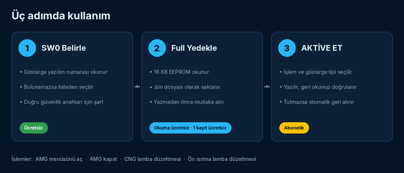

    Kullanım: üç adım
    Ana ekrandaki düğmeler sırayla açılır; bir adım bitmeden sonrakine geçilmez.
    1. Ayarlar → Bağlantı: Bluetooth adaptörü önce telefonun Bluetooth menüsünden eşleştirin, sonra uygulamada cihazı seçin. WiFi adaptörlerde adres genelde 192.168.0.10 : 35000 olur.
    2. 1 · SW0 Belirle: Gösterge yazılım numarası okunur. Bulunamazsa göstergenin gizli menüsündeki SP0 numarasına bakıp listeden seçin. Yanlış SW0 yanlış anahtar demektir; gösterge bunu reddeder ama zarar görmez.
    3. 2 · Full Yedekle: 16 KB EEPROM okunur ve .bin dosyası olarak saklanır. Birkaç dakika sürer. Yazmadan önce mutlaka yedek alın.
    4. 3 · Seçimi AKTİVE ET: İşlemi (AMG Menüsünü Aç, AMG Kapat, CNG Lamba Fix, Ön-ısıtma Lamba Fix) ve AMG için gösterge tipini seçin. Onay ekranında yazılacak değeri görürsünüz. Onaylayınca işlem tek seferde biter ve gösterge yeniden başlar.

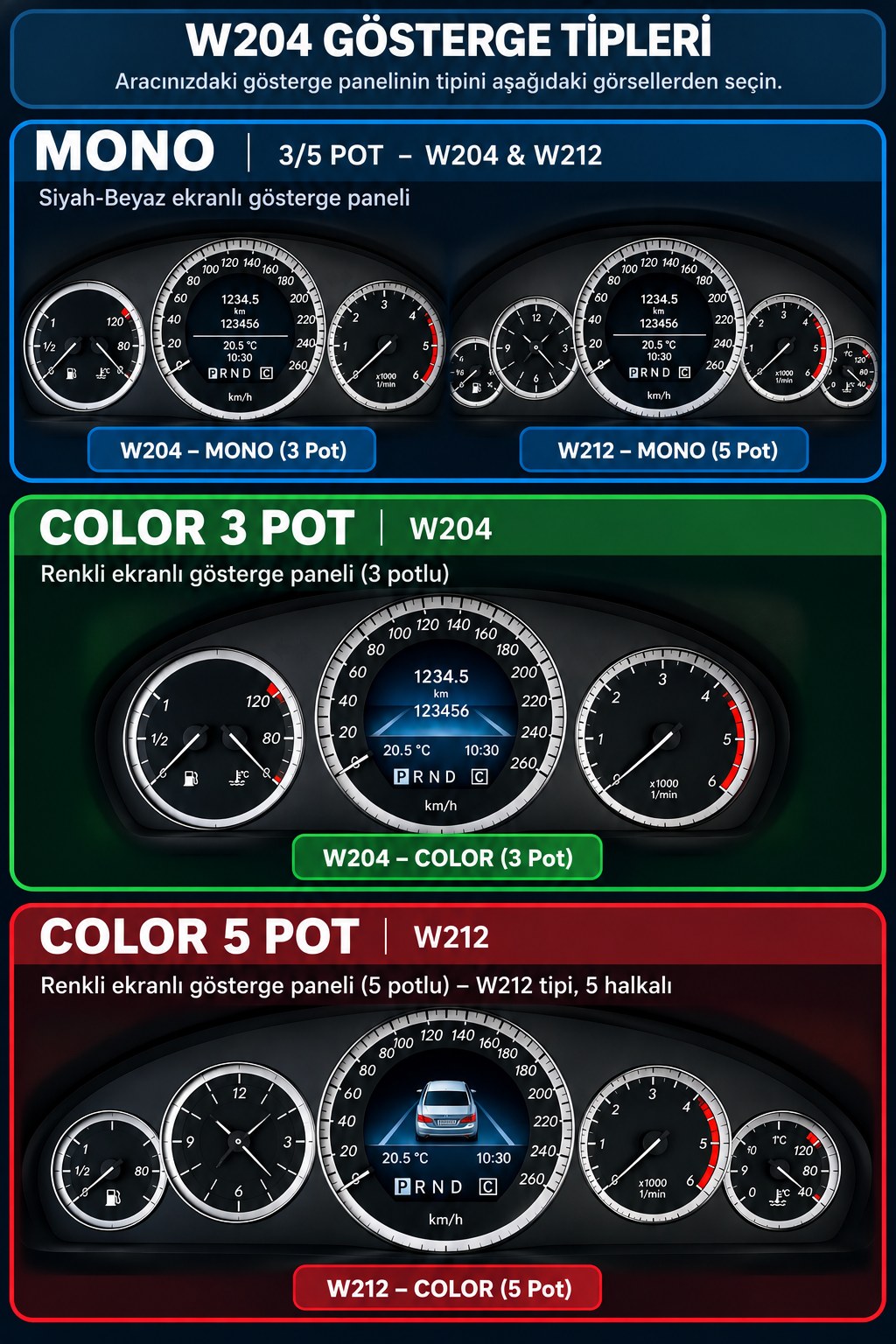

    Gösterge tipini seçmek
    AMG menüsünü açan değer gösterge tipine göre değişir: siyah-beyaz (MONO) ya da renkli (COLOR) ekran, 3 ya da 5 halkalı yapı. Uygulamada gösterge tipi listesinin yanındaki TİP ? düğmesi bu kılavuzu kendi dilinizde açar.
    • Aracınızdaki göstergeye en çok benzeyen görseli bulun ve listede bu tipe karşılık gelen seçeneği işaretleyin.
    • Menü görünmezse aynı tipteki diğer seçeneği deneyin. Her yazma doğrulanır ve AMG Kapat ile geri alınabilir.
    • Göstergede tanınmayan bir değer varsa uygulama hiçbir şey yazmaz.

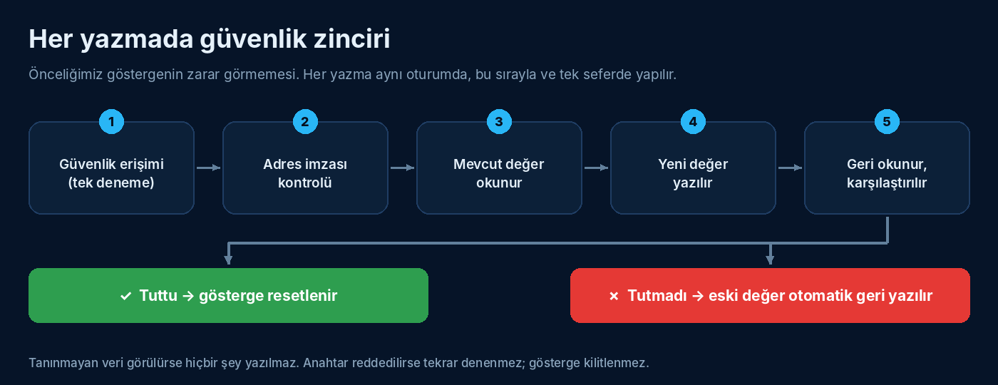

    Güvenlik
    Önceliğimiz göstergenin zarar görmemesi. Bu yüzden her yazma aynı kurallarla yapılır:
    • Güvenlik anahtarı her seviye için tek kez denenir. Reddedilirse uygulama durur; gösterge kilitlenme süresine girmez.
    • Yazmadan önce bellek adresi imzayla doğrulanır. Tutmazsa hiçbir şey yazılmaz.
    • Önce mevcut değer okunur; tanınmayan bir değer varsa yazma yapılmaz.
    • Yazılan değer hemen geri okunup karşılaştırılır. Tutmazsa eski değer aynı oturumda otomatik geri yazılır.
    • Teknik ayrıntılar bir log dosyasına kaydedilir; Ayarlar → Log paylaş ile gönderebilirsiniz.

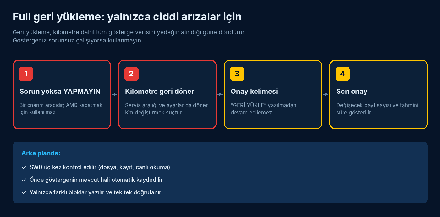

    Yedekler ve full geri yükleme
    Aldığınız yedekler Ayarlar → Yedekler bölümünde tarih ve SW0 ile listelenir. Bir yedeğe dokunmak full geri yüklemeyi başlatır. Bu bir onarım aracıdır: gösterge açılmıyorsa, anlamsız değerler gösteriyorsa ya da başarısız bir işlemden sonra bozulduysa kullanılır.
    1. Uyarı 1: göstergeniz sorunsuzsa yapmayın. AMG menüsünü kapatmak için ana ekrandaki AMG Kapat kullanılır.
    2. Uyarı 2: kilometre, servis aralığı ve gösterge ayarları yedek tarihine döner.
    3. Uyarı 3: kontak ve akü kontrolü; devam etmek için onay kelimesi (GERİ YÜKLE) yazılır.
    4. Uygulama göstergeye bağlanır, SW0’ı canlı okuyup yedekle karşılaştırır ve göstergenin mevcut halini otomatik kaydeder.
    5. Son onay: kaç baytın değişeceği ve tahmini süre gösterilir. Onaylarsanız yalnızca farklı bloklar yazılır, her biri doğrulanır ve gösterge yeniden başlar.
    Tactrix OpenPort 2.0 (USB)
    Beta · yalnızca okuma — OpenPort 2.0 adaptörü USB OTG kablosuyla telefona takılarak kullanılabilir. Test aşamasında olduğu için şu an yalnızca okuma yapar: SW0 belirleme ve full yedek. Yazma işlemleri (AMG aç/kapat, lamba düzeltmeleri, geri yükleme) bu adaptörde kapalıdır; yazma için ELM327 kullanın.
