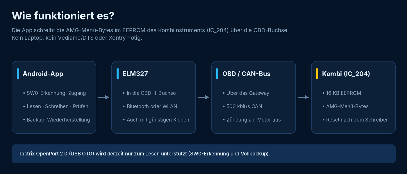

    In vielen W204- und W212-Kombiinstrumenten (IC_204) ohne AMG ist das AMG-Menü in der Software vorhanden, aber deaktiviert. AMG Menu Coding schreibt die Bytes, die es freischalten, über die OBD-Buchse in das EEPROM des Instruments. Kein Laptop, kein Vediamo/DTS oder Xentry nötig: ein Android-Handy und ein günstiger ELM327 genügen.
    Die App arbeitet nur an den nötigen Adressen:
    • Ermittelt die Softwarenummer des Instruments (SW0) und berechnet den richtigen Sicherheitsschlüssel (42 SW-Blöcke unterstützt)
    • Sichert das komplette EEPROM des Instruments (16 KB)
    • Schaltet das AMG-Menü ein oder aus; behebt bei manchen Instrumenten die nach der AMG-Aktivierung leuchtende CNG- / Vorglühlampe

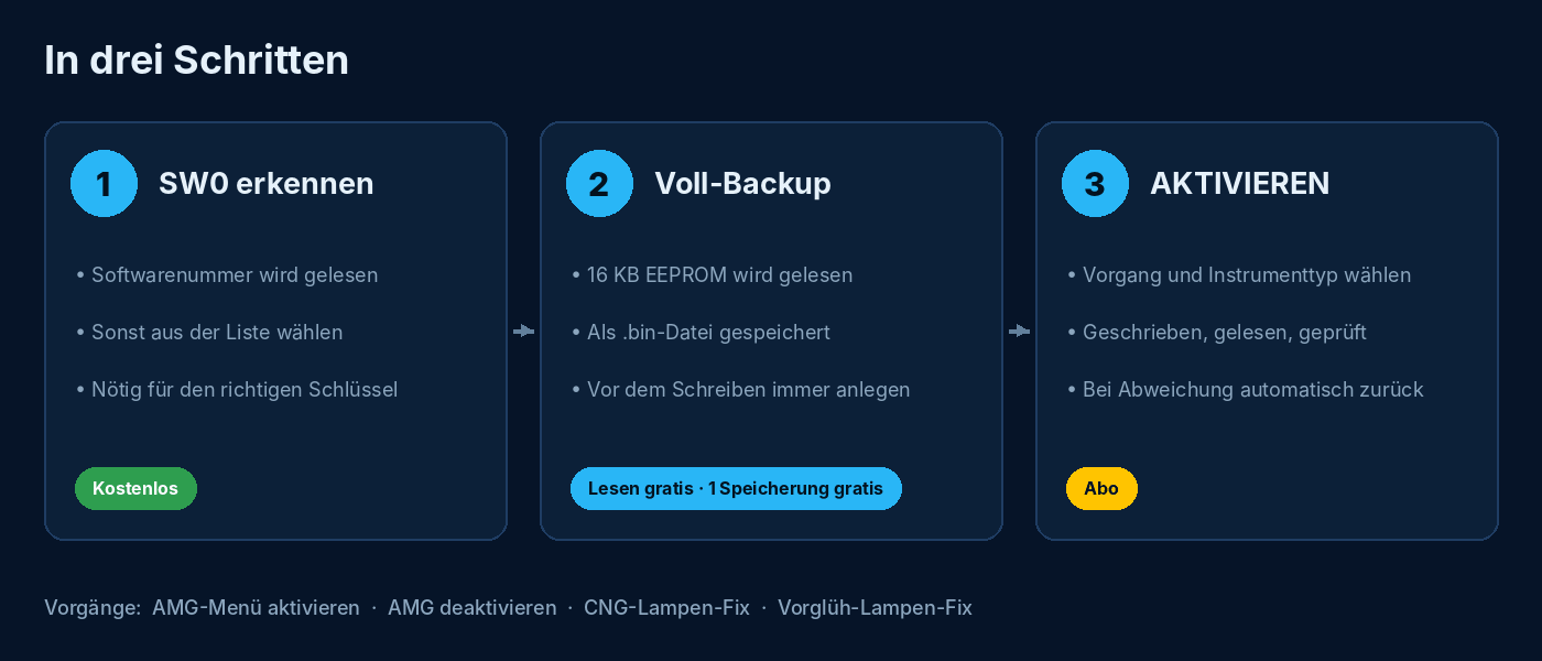

    Bedienung: drei Schritte
    Die Tasten auf dem Hauptbildschirm werden nacheinander freigegeben; kein Schritt kann übersprungen werden.
    1. Einstellungen → Verbindung: den Bluetooth-Adapter zuerst im Bluetooth-Menü des Handys koppeln, dann in der App auswählen. WLAN-Adapter nutzen meist 192.168.0.10 : 35000.
    2. 1 · SW0 erkennen: liest die Softwarenummer des Instruments. Wird sie nicht gefunden, die SP0-Nummer im versteckten Menü des Instruments ablesen und aus der Liste wählen. Eine falsche SW0 bedeutet einen falschen Schlüssel; das Instrument lehnt ihn ab, nimmt aber keinen Schaden.
    3. 2 · Voll-Backup: liest das 16-KB-EEPROM und speichert es als .bin-Datei. Dauert einige Minuten. Vor dem Schreiben immer ein Backup anlegen.
    4. 3 · Auswahl AKTIVIEREN: Vorgang (AMG-Menü aktivieren, AMG deaktivieren, CNG-Lampe Fix, Vorglüh-Lampe Fix) und für AMG den Instrumenttyp wählen. Der Bestätigungsbildschirm zeigt den zu schreibenden Wert. Nach der Bestätigung läuft der Vorgang in einem Zug durch und das Instrument startet neu.

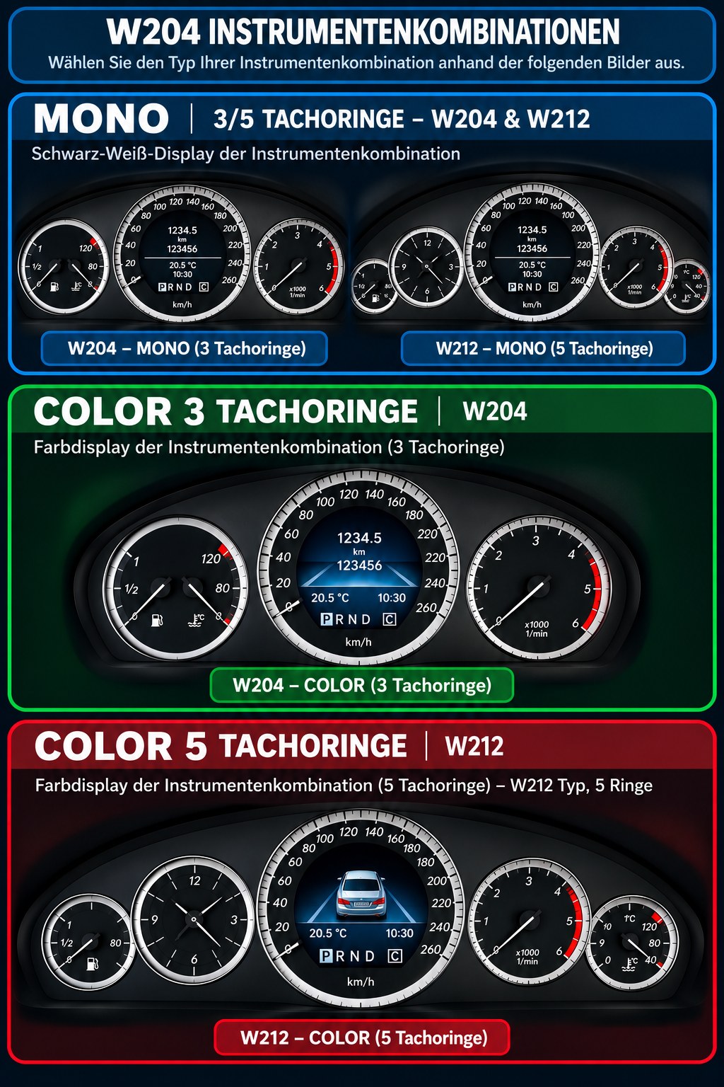

    Den Instrumenttyp wählen
    Der Wert, der das AMG-Menü freischaltet, hängt vom Instrumenttyp ab: Schwarz-Weiß- (MONO) oder Farbdisplay (COLOR), 3 oder 5 Rundinstrumente. In der App öffnet die Taste TYP ? neben der Typenliste diese Übersicht in Ihrer Sprache.
    • Suchen Sie das Bild, das Ihrem Instrument am ähnlichsten ist, und wählen Sie die passende Option in der Liste.
    • Erscheint das Menü nicht, die andere Option desselben Typs versuchen. Jeder Schreibvorgang wird geprüft und kann mit AMG deaktivieren rückgängig gemacht werden.
    • Enthält das Instrument einen unbekannten Wert, schreibt die App nichts.

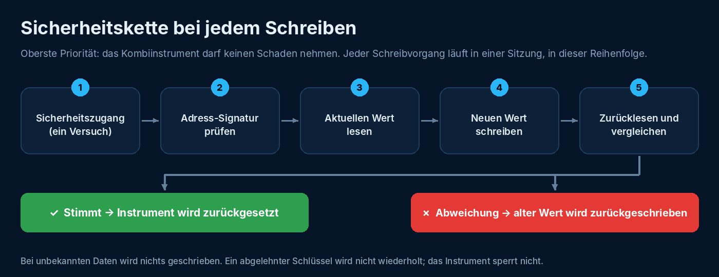

    Oberste Priorität: das Kombiinstrument darf keinen Schaden nehmen. Jeder Schreibvorgang folgt denselben Regeln:
    • Der Sicherheitsschlüssel wird pro Stufe nur einmal versucht. Wird er abgelehnt, stoppt die App; das Instrument gerät nicht in eine Sperrzeit.
    • Vor dem Schreiben wird die Speicheradresse per Signatur geprüft. Passt sie nicht, wird nichts geschrieben.
    • Zuerst wird der aktuelle Wert gelesen; ist er unbekannt, wird nichts geschrieben.
    • Der geschriebene Wert wird sofort zurückgelesen und verglichen. Bei Abweichung wird der alte Wert in derselben Sitzung automatisch zurückgeschrieben.

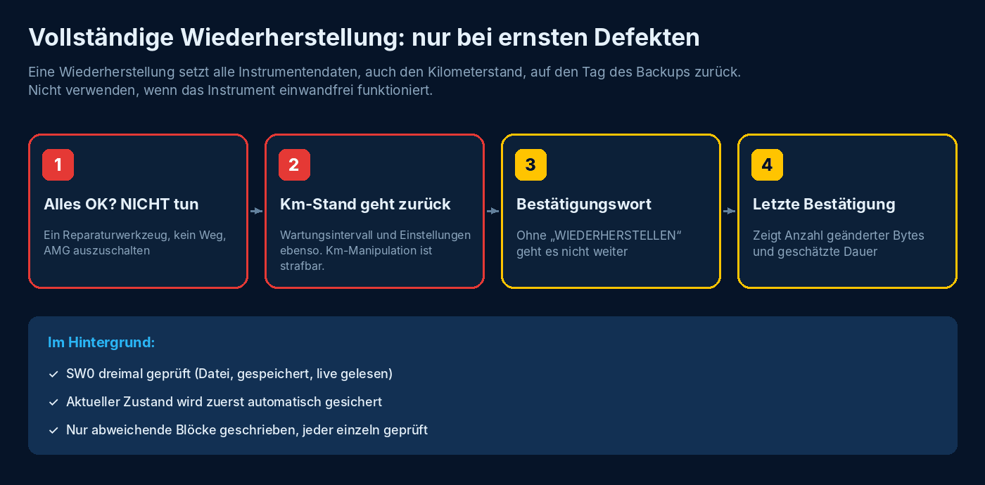

    Backups und vollständige Wiederherstellung
    Ihre Backups stehen unter Einstellungen → Backups mit Datum und SW0. Ein Tippen auf ein Backup startet die vollständige Wiederherstellung. Sie ist ein Reparaturwerkzeug: für Instrumente, die nicht starten, Unsinn anzeigen oder nach einem fehlgeschlagenen Vorgang defekt sind.
    1. Warnung 1: nicht verwenden, wenn das Instrument einwandfrei funktioniert. Zum Ausschalten des AMG-Menüs AMG deaktivieren auf dem Hauptbildschirm verwenden.
    2. Warnung 2: Kilometerstand, Wartungsintervall und Einstellungen werden auf das Backup-Datum zurückgesetzt.
    3. Warnung 3: Zündung und Batterie prüfen; zum Fortfahren das Bestätigungswort (WIEDERHERSTELLEN) eingeben.
    4. Die App verbindet sich, liest die SW0 live, vergleicht sie mit dem Backup und sichert automatisch den aktuellen Zustand des Instruments.
    5. Die letzte Bestätigung zeigt die Anzahl der zu ändernden Bytes und die geschätzte Dauer. Nach der Bestätigung werden nur abweichende Blöcke geschrieben, jeder einzeln geprüft, und das Instrument startet neu.
    Tactrix OpenPort 2.0 (USB)
    Beta · nur Lesen — Ein OpenPort 2.0 kann per USB-OTG-Kabel am Handy betrieben werden. Da er sich noch in der Testphase befindet, ist er derzeit nur zum Lesen freigegeben: SW0-Erkennung und Vollbackup. Schreibvorgänge (AMG an/aus, Lampen-Fixes, Wiederherstellung) sind mit diesem Adapter deaktiviert; zum Schreiben einen ELM327 verwenden.
