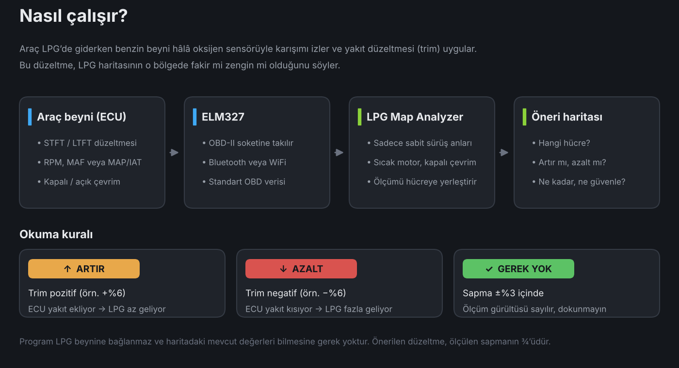

    LPG dönüşümlü araçlarda gaz beyni, benzin beyninin verdiği enjeksiyon süresini bir RPM × benzin süresi (ms) haritasındaki katsayıyla çarparak gaz verir. Harita bir bölgede az ya da fazla gaz veriyorsa bunu en iyi bilen şey aracın kendi benzin beynidir: O2 sensörüyle karışımı izler ve sapmayı yakıt düzeltmesiyle (STFT/LTFT trim) kapatmaya çalışır.
    LPG Map Analyzer bu düzeltmeleri ELM327 üzerinden OBD soketinden okur, sürüş boyunca toplar ve size şunu söyler:
    • Haritanın hangi hücresi düzeltilmeli,
    • artırılmalı mı, azaltılmalı mı,
    • ne kadar ve bu öneriye ne kadar güvenilebilir.
    Gaz beynine bağlanmaz ve haritanızdaki mevcut değerleri bilmesine gerek yoktur. Sadece aracın standart OBD verisini okur, haritaya hiçbir şey yazmaz. Düzeltmeyi siz kendi LPG programınızdan yaparsınız.

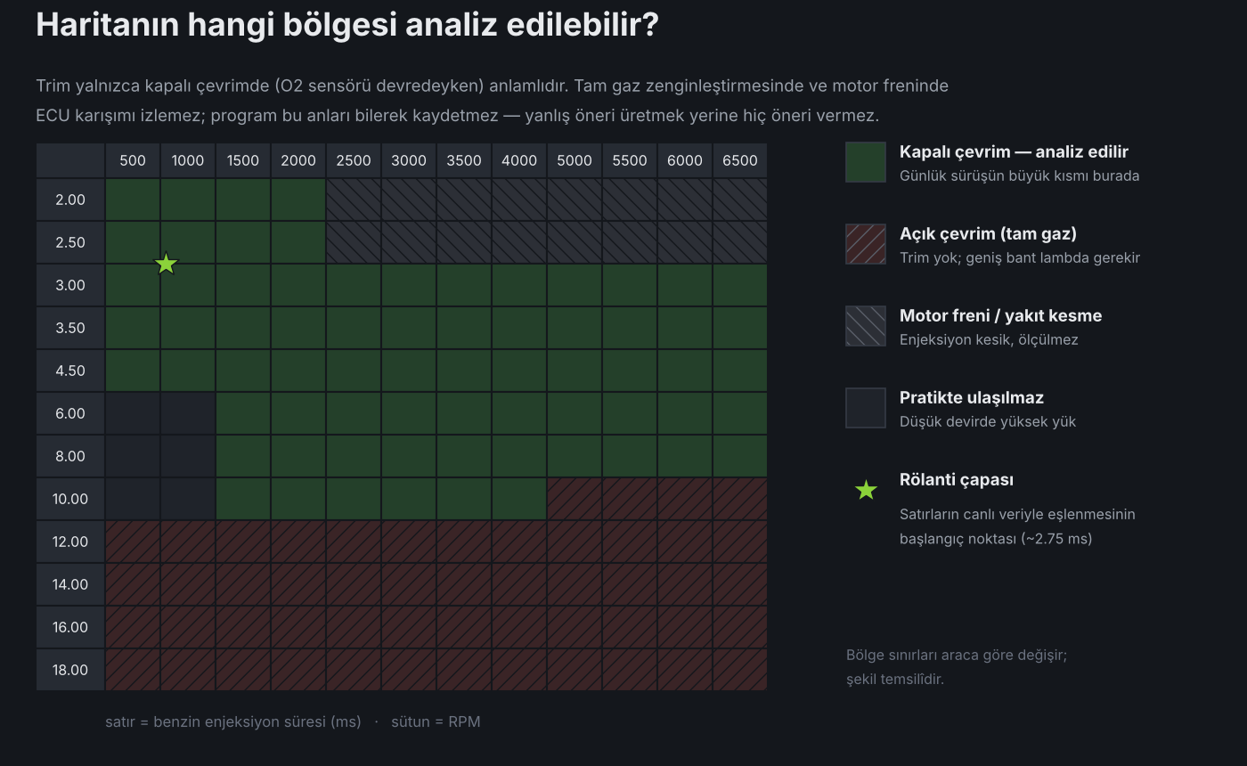

    Haritanın hangi bölgesi analiz edilebilir?
    Yakıt düzeltmesi yalnızca kapalı çevrimde (O2 sensörü devredeyken) anlamlıdır. Tam gaz zenginleştirmesinde ve motor freninde (yakıt kesme) benzin beyni karışımı izlemez. Program bu anları bilerek kaydetmez: yanlış öneri üretmek yerine o bölge için hiç öneri vermez.
    Günlük sürüşün büyük bölümü ve haritanın geniş bir kısmı kapalı çevrimdedir. Tam gaz bölgesinin ayarı için ise geniş bant lambda (AFR ölçer) gerekir. Bu program o bölgede yardımcı olamaz.

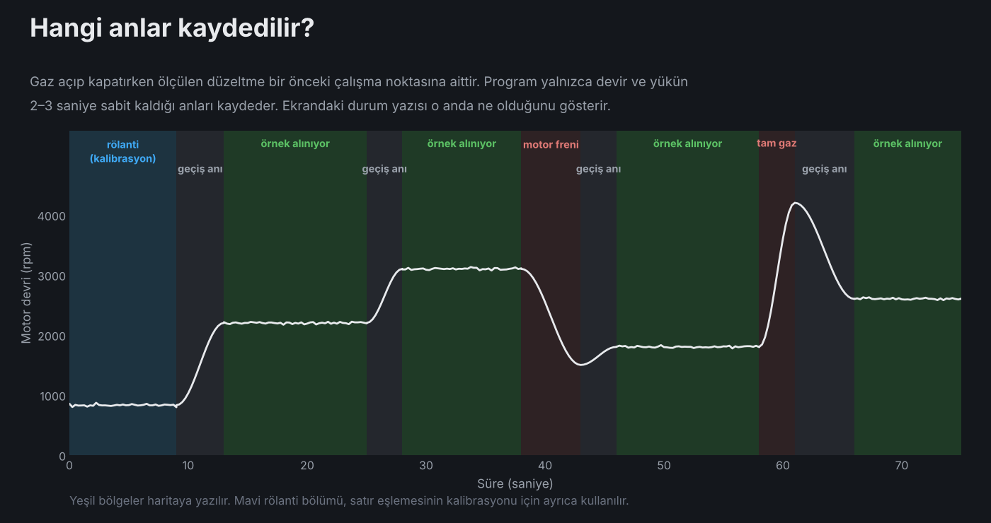

    Haritayı hızlı doldurmanın yolu: kilometre değil çeşitlilik
    Program yalnızca devrin ve yükün 2–3 saniye sabit kaldığı anları kaydeder. Gaz açıp kapatırken ölçülen düzeltme bir önceki çalışma noktasına aittir, o yüzden alınmaz. Otoyolda saatlerce sabit hızla gitmek hep aynı birkaç hücreyi doldurur. Daha hızlı doldurmak için:
    • Farklı viteslerde, farklı devirlerde gazı birkaç saniye sabit tutun,
    • Hafif yokuşlarda yüklü seyir yapın (orta satırlar böyle dolar),
    • Arada rölantide bekleyin,
    • Sert gaz ve ani bırakmalardan kaçının. O anlar zaten kaydedilmez.
    Veri sürüşler arasında birikir, tek seferde bitirmeniz gerekmez. Bir ölçüm en yakın 4 hücreye mesafesine göre paylaştırıldığı için komşu hücreler de veri alır.

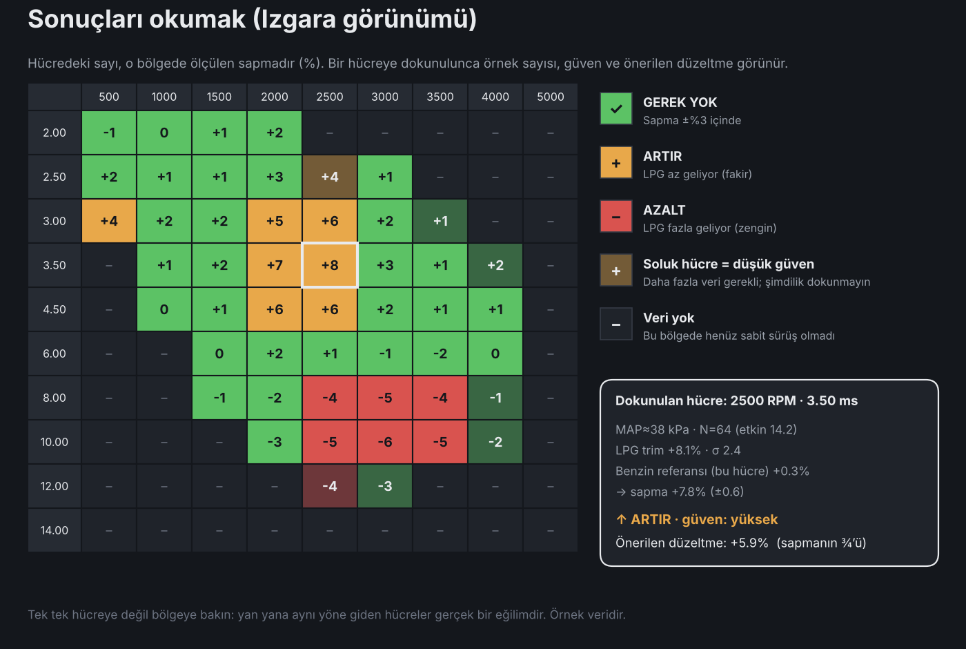

    Sonuçları okumak
    Sonuçları Gör ekranında "Liste" ve "Izgara" görünümleri vardır. Izgaradaki sayı, o bölgede ölçülen sapmadır (%).
    • Yeşil, GEREK YOK: sapma ±%3 içinde, dokunmayın.
    • Turuncu, ARTIR (+): ECU yakıt ekliyor, yani LPG az geliyor.
    • Kırmızı, AZALT (−): ECU yakıt kısıyor, yani LPG fazla geliyor.
    • Soluk hücre: düşük güven, daha fazla veri gerekli. Şimdilik dokunmayın.
    • "–": bu bölgede henüz sabit sürüş olmadı.
    Bir hücreye dokununca örnek sayısı, güven seviyesi ve önerilen düzeltme görünür. Önerilen düzeltme, ölçülen sapmanın dörtte üçüdür (örneğin +8 sapma için +6). Böylece aşırı düzeltip öbür tarafa kaçmazsınız.

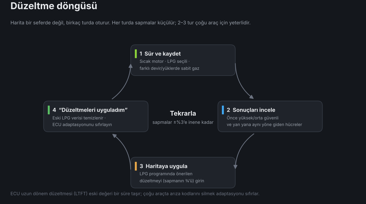

    Düzeltme döngüsü
    1. Sürün ve kaydedin.
    2. Sonuçları inceleyin: önce yüksek/orta güvenli ve bölge halinde aynı yöne giden hücreler.
    3. LPG programınızda uygulayın: önerilen düzeltmeyi ilgili hücrelere girin, komşu hücrelerle geçişi yumuşak tutun.
    4. Uygulamada "Düzeltmeleri haritaya uyguladım" butonuna basın. Eski LPG verisi temizlenir; rölanti kalibrasyonu, kalibrasyon noktaları ve benzin referansı korunur.
    5. Mümkünse ECU adaptasyonunu sıfırlayın. Çoğu araçta arıza kodlarını silmek yeterlidir, çünkü uzun dönem düzeltme (LTFT) eski değeri bir süre taşır.
    6. Tekrar sürün. Sapmalar ±%3'e inene kadar tekrarlayın. 2–3 tur çoğu araç için yeterlidir.
