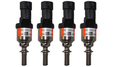

    Bu arada dün arabasını çalıştıramayan bir amca gördüm . Dedim yardım lazım mı , akü boşalmış , sanayiden eleman çağırdım dedi . Dedim abi hemen ara gelmesin bende kablo mablo her türlü zımbırtı var . Aradım geliyor yolda boşver oğlum dedi . Bende bekliyorum neyse amcanın yanında - çok meraklıyımdır araba arızalarına - geldi elektrikçi takviye attı , çalıştı araba neyse . Lpg sistemini inceliyorum . Enjektörlere baktım , ikili gruplandırılmış ATİKER enjektörler vardı . Görüntüsü resmen BRC ye benziyordu , üstünde atiker yazıyordu . İnternette aradım , bulamadım . Zırrr zırrrrr diye çalışmaları da olmasa direk bunlar BRC derdim , görüntüsü şunlara benziyordu.
    [​IMG]

    Neymiş bunlar böyle ya ilk defa gördüm 2ohm mu acaba.
